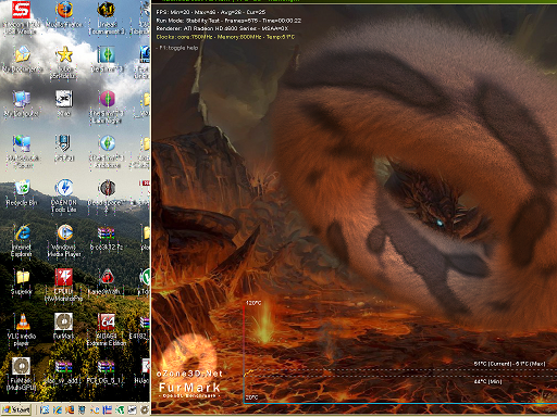

Krijg soms op momenten dat ik aan het surfen ben ofzo ineens dit beeld. Zie deze link: PC Help Forum - Het forum voor gratis pc hulp! Dan moet ik hem even opnieuw opstarten, want hij reageerd nog wel goed. Ook is de performance wel goed kan de nieuwe Test Drive2 bijv. goed draaien.
Wat ik al heb gedaan:

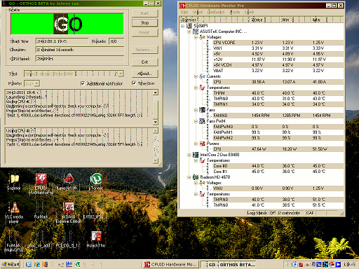

Orthos Stress Blend 30 min. Cpu min: 25 max:39
Furmark 4 uren achter elkaar min:45 max:65
