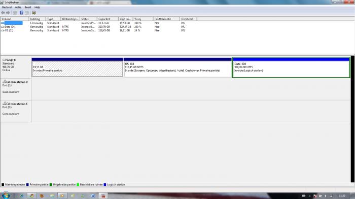

Ga via Start/Uitvoeren en typ in het uitvoervenster diskmgmt.msc druk op enter waarna schijfbeheer opent en je jou HD kunt zien met de indeling ervan
Je kan ook altijd eens een screen (schermafbeelding) maken van je schijfbeheer, dan kunnen we hier zien Of het om één, die in twee partities verdeelt is, of twee harde schijven gaat.
Dan kan ook bekeken worden of je bestanden van je c naar d kan zetten.
Als schijfbeheer geopend is druk je gewoon op printscreen.
Open daarna het programma PAINT (vindt je in bureau -accessoires) klik daar op plakken.
Post de afbeelding in een volgend bericht.
Zoals het reeds gezegd is geweest is het 1 fisieke schijff onderverdeeld in 3 partitie's.
De eerste lijkt mij een Herstelpartitie de tweede je c:\ met het os erop en je derde de d:\ als data schijf.
Die eerste blijf je het beste af maar wat je wel kunt doen is deze handleiding eens doornemen om je gebruikersmappen te verplaatsen naar die d:\ schijf.
Dat gaat zeker wat ruimte vrij maken op de c:\ schijf naar mijn mening.
Programfile's en installatie bestanden komen standaard op je c:\schijf terecht OF je moet al tijdens het installeren van een bepaald programma aangeven dat ze op de d:\ moeten geinstalleerd worden.
Met data bedoel ik inderdaad persoonlijke bestanden zoals text documenten-muziek-film en dat soort zaken.
