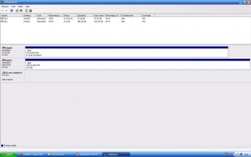

Als dat twee fysieke schijven zijn dan zal de backup die op je d:\ staat gevrijwaard blijven van schade als je c:\ schijf zou crashen.
Echter als dat twee partities zijn op 1 fysieke schijf dan bestaat het gevaar dat ook je d:\ partitie beschadigd raakt door een crash.
Voor zover ik het zie in je screenshot van schijfbeheer heb jij twee fysieke HDD's en dan zijn de backup's die op de d:\ opgeslagen worden vrij veilig.
