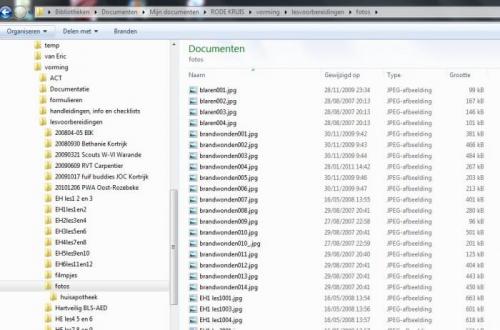

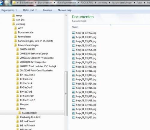

post-25273-1417704330,5194_thumb.jpgop het eerste beeld zie je rechts dat de subfolder(huisapotheek) niet getoond wordt in de parent folder(fotos), onderaan de lijst zie je de jepgs uit de subfolder wel verschijnenverschijnen. Op het 2de beeld zie je de folder "huisapotheek" wel met de juiste inhoud. Als ik de fotos in de subfolder verwijder verdwijnen ze ook uit de lijst van de parent folder. vr gr Marc aangepast door MarcV

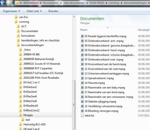

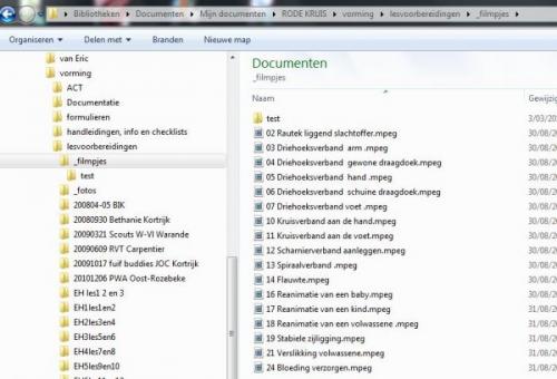

Om een goed beeld te geven heb ik 2 nieuwe screenshots toegevoegd.
Ik maak in de map 'filmpjes' een submap 'Test'. In deze map maak ik een file 'Tekst.txt'
Als ik in verkenner dan de map 'filmpjes' open zie ik niet de submap 'Test' in de lijst in het rechter venster, maar wel de file 'Tekst.txt' (die eigenlijk in de submap 'Test' zit). zie picture 'fout.jpg'
Nu hernoem ik de map 'filmpjes' naar een '_filmpjes'. Als ik dan deze map open is het rechtervenster correct volgens de structuur. zie picture 'correct.jpg'. vr gr Marc
