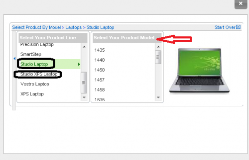

Je download de nodige drivers van de Dell site en dan verwijder je de oude.
Installeer nu de nieuwe drivers en dan herstart je de laptop.
Kijk nu of je probleem daarmee is opgelost.
Let wel dat je het juiste besturingssysteem selecteerd alvorens de drivers te downloaden.
