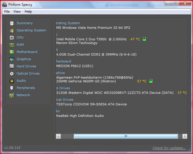

Ik werk momenteel op een laptop die sedert 13u ononderbroken door 2 mensen gebruikt wordt.
Vorige week deed ik een poetsbeurt zoals beschreven.
Temperatuur processor : 47° C
Temperatuur grafische kaart : 57 ° C
Temperatuur harde schijf : 37 ° C
Zie afbeelding in bijlage.

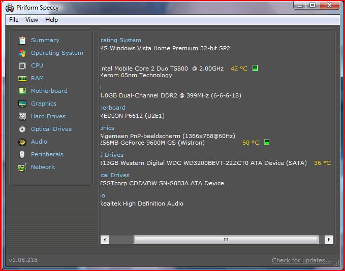

Ter vervollediging nog volgende afbeelding en situatie...
Zelfde laptop, zelfde gebruik...maar...nu zit er onder de twee achterste steuntjes van de laptop (t.h.v. het scherm dus) onder elk pootje een dvd-doosje, dikte (hoogte in dit geval) = 1 cm.
Na een kwartier heb je dan volgende resultaten :
Temperatuur processor : 42° C --> daling van 5 ° C
Temperatuur grafische kaart : 50 ° C --> daling van 7 ° C
Temperatuur harde schijf : 36 ° C --> daling van 1 ° C
Als je de procentuele daling van de temperaturen bekijkt (vooral bij grafische kaart en processor !) weet je meteen dat de 'ademruimte' en de ondergrond van een laptop enorm belangrijk is...als je rekening houdt met het feit dat een laptop op zich een rasechte stofzuiger is (zuigt zijn 'zuivere' koellucht onderaan aan...), besef je meteen hoe groot de impact van een stofvrije ondergrond is.
Voor mij zijn het regelmatig (grondig) stofvrij maken van de ventilator en een degelijke ondergrond dan ook van primordiaal belang...
