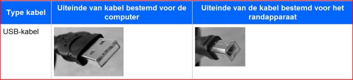

deze printer sluit je enkel via USB aan.
Je hebt een USB kabel voor randapparatuur nodig, type A-B, zie afbeelding.
Zowel je printer als je pc beschikken over deze aansluitingen.
Werkwijze : printer aanzetten, usb-kabel eerst in printer inpluggen, nadien pas op pc.
Windows 7 zoekt nu via Windows Update naar de driver, indien deze recenter is dan de driver die reeds in Windows 7 zit wordt de recentere driver geïnstalleerd.
Indien de printer op correcte wijze aangesloten werd gebeurt dit ganse proces volledig automatisch.

Dus ondanks bovenstaand gegeven in je eerste bericht sloot je de printer toch aan met één enkele USB-kabel type A-B zonder enig ander tussenstuk ?...
Kan zijn dat ik me vergis, maar mijns inziens is dit nog niet opgelost en is de printer nog altijd niet door middel van de correcte kabel (usb A B, zoals gevraagd in ber. 4) aangesloten...:hmmmm:
Het probleem is dat er geen rechtstreekse kabel bestaat voor mijn printer naar een usb. Via HP naar een gespecialiseerd bedrijf doorgestuurdvoor dit soort kabels, deze bestaan niet! Van hen heb ik die dongel (parallel naar usb) gekregen. De printer wordt op zich wel herkend, maar kan niet de juiste drivers vinden!!
