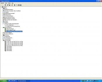

Er staan geen vraagtekens. Er verandert niks als ik nu een kabel in de usb poort steek of niet. Enkel de werkende usb poort doet het, de andere niet.
welk geluid hoor je wanneer je er iets op inplugt ? in de hardware waar je zegt staan geen uitroepteken zeg je, maar ga eens beneden bij usb zien en klikt dat eens open, staan daar geen onbekende aparaten bij ?
dacht al wel zoiets, van je screenshot kan ik niks maken veel te klein en als ik em groter maak onleesbaar, ik ga ervan uit dat er nergens onbekende aparaten bij staan, dus zijn uw usb ports defect lijkt me, nog laatste uitproberen, ga terug naar hardware en klik opt + teken naast usb, nu verwijderd ge alles wat erin staat totdat geheel alles weg is, nu de pc herstarten en de poorten terug laten vinden. Wat zegt dit nu ?
