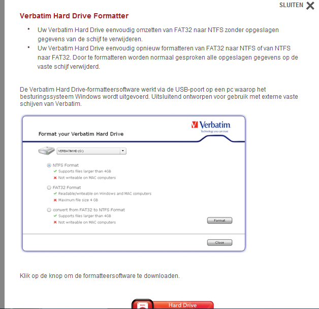

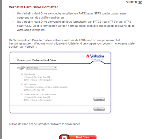

Blijkbaar is die schijf geformateerd in FAT32.
Dit betekend dat als je een bestand op die schijf plaatst dat het max 4GB kan zijn.

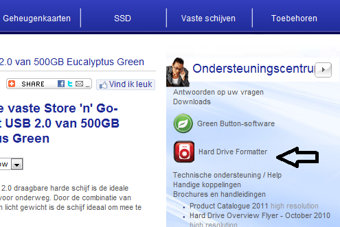

Je kan de schijf via software van verbatim omzetten naar ntfs zonder gegevensverlies.
Ga naar deze link.
Aan de rechterkant staat hard drive formatter.
Klik erop.
Via het volgende scherm download en installeer je de software.
Met die software kan je dus je schijf probleemloos omzetten van fat32 naar nfts.
