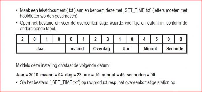

• Maak een tekstdocument (.txt.) aan en benoem deze met „SET_TIME.txt” (letters moeten met
hoofdletter worden geschreven).
• Open het bestand en voer de overeenkomstige waarde voor tijd en datum in, conform de
onderstaande tabel.
2 0 1 0 0 4 2 3 1 0 4 5 0 0
Jaar maand Overdag Uur Minuut Seconde
Middels deze instelling ontstaat de volgende datum:
Jaar = 2010 maand = 04 dag = 23 uur = 10 minuut = 45 seconden = 00
• Sla het bestand („SET_TIME.txt”) op uw product resp. het overeenkomstige station op.

° mijns inziens dien je dit te doen zonder spaties. In de handleiding in je eerste bericht staan er wel spaties, maar deze zijn er komen te staan omdat de tekst van de handleiding gekopieerd werd, maar niet de tabel...zie afbeelding ter verduidelijking.
