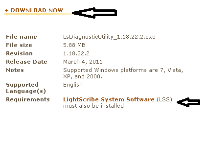

Heb je de lightscribe diagnostics utility en light scribe system software geïnstalleerd? Zie afbeelding.

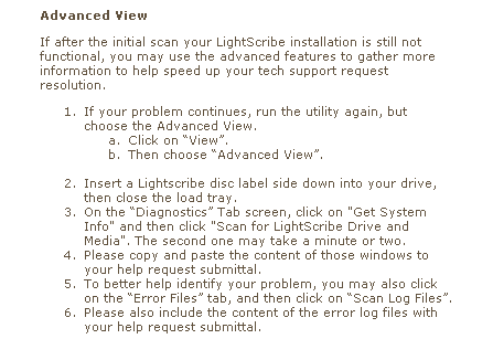

heb je ook onderstaande geprobeerd?
Buiten bovenstaande kan je ook het volgende nakijken:
