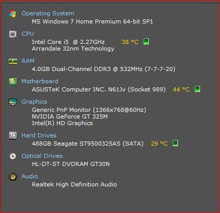

In het overzicht en in de details kan je de temperatuur zien van de processor (cpu), de harde schijf en de grafische kaart (als er sensors op zitten)

In bijlage nog een actueel overzicht van de temperaturen van de laptop waar ik momenteel op werk, dit is een andere dan die in het topic uit mijn link hier boven.
Als jouw laptop een jaar oud is, is het stofvrij maken geen overbodige luxe.

het lijkt me meer dan de moeite waard om eens te proberen, zeker als je de temperaturen bekijkt.
