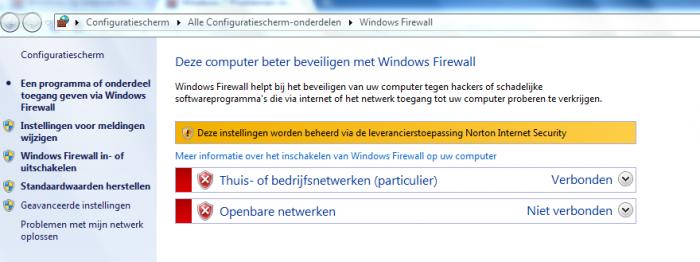

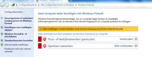

De firewall van windows vindt je via configuratiescherm dan onderaan in de lijst windows firewall.
Klik erop en dan kan je in het nieuwe venster je firewall uit of aan zetten.
En morgen vuur je je vragen over een logje maar af.

Windows firewall was uitgeschakeld.
