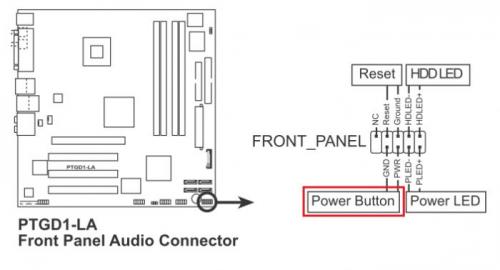

Aan de rechterkant aan de onderzijde van je moederbord vind je meestal de aansluitingen voor de frontpanel connectors terug zoals in de onderstaande afbeelding is weergegeven.
De aansluitingen zien er zo ongeveer uit
Controleer even of deze nog goed op hun plaats zitten, POWER_SW dient namelijk om je pc via de knop op de voorkant van je pc op te starten.

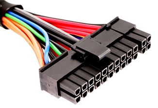

Controleer ook de 20/24 polige aansluiting op het moederbord of deze goed op zijn plaats zit.

ik kan helaas geen foto's plaatsen sorry, met de aan en uit knop is niks mis en dat lichtje is niet van me lan verbinding het zit bove op de computer naast de aansluiting waar je de stekker instopt zegmaar. Wat is de 20/24 polige aansluiting
De 20/24 stekker die in de aansluiting op je moederbord zit ziet er zo uitpost-24526-1417704353,3207_thumb.jpg
Als deze stekker goed op zijn plaats zit zou je het volgende eens kunnen proberen.
