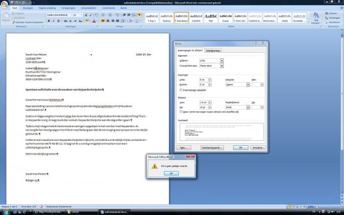

Wanneer ik in het dialoogvenster Alinea-opmaak, in het programma Word in het vak "afstand voor" in cm of rg wil typen, verschijnt er een klein dialoogvenster met de boodschap :"Dit is geen geldige waarde". Volgens de vdab-cursus Word (basis), onderdeel Alinea-opmaak, die ik tegenwoordig online volg, moet dit echter wel kunnen. Hopelijk was ik duidelijk genoeg in mijn probleemomschrijving.

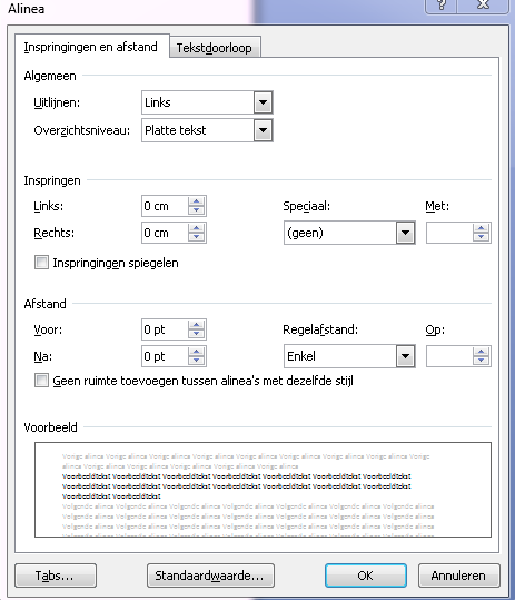

Het werkt met punten, of staat er bij jouw iets anders?
Bij mij lukt het ook als ik bv bij "Afstand voor" 3cm plaats waar nu 0pt staat. Dus je kan daar perfect cm plaatsen (dus gewoon alles wegdoen wat daar staat en 'overschrijven' met 3cm. Vind het raar dat het bij de TS niet lukt. aangepast door Kurtt
Bij mij lukt het ook als ik bv bij "Afstand voor" 3cm plaats waar nu 0pt staat. Dus je kan daar perfect cm plaatsen (dus gewoon alles wegdoen wat daar staat en 'overschrijven' met 3cm. Vind het raar dat het bij de TS niet lukt. Daarom dat ik vraag of hij

Bij mij ook. Vandaar waarschijnlijk de verwarring van de TS. Word rekent het terug om naar pt.
Dus ik zou aan de topicstarter willen zeggen: volg de cursus van de vdab (dus daar in cm ingeven). Word rekent het nadien gewoon om naar pt, maar dat maakt niets uit, want hij rekent het correct om. Dus het principe blijft hetzelfde.
Je kan het dus in cm laten staan, Word zal het wel altijd terug omrekenen naar pt.
Het gaat om Word 2007. Mijn probleem is nog steeds niet opgelost hoor. Wat bij mij niet lukt is het omrekenen van cm naar pt. Telkens ik de waarde in cm typ, komt er een waarschuwingsvenster 'dit is geen geldige waarde'.

Het programma Word 2007 weigert dit bij. Wanneer ik een waarde in cm of rg wil ingeven (door "0 pt" te overtypen dus), verschijnt er een waarschuwingsvenster met de tekst 'dit is geen geldige waarde'.
