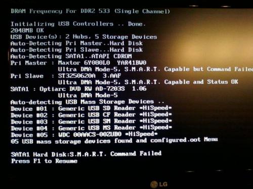

Tijdens het opstarten kun je zien dat je Processor gedetecteerd word, je geheugen, je primaire en secundaire IDE poorten met wat daar op aangesloten is enz.....
Voor dat je de melding krijgt Press F1 to resume word er dan misschien een melding weergegeven van iets dat ie niet kan vinden tijdens het bootproces een FAIL of Error melding?
De opstart wordt onderbroken omdat er een fout is opgetreden; de SMART status van de primaire harde schijf kan niet worden uitgelezen.
Op zich is dit niet erg omdat de pc verder normaal werkt maar je zou toch eens een grondige test van die schijf moeten uitvoeren.

Dit "hold on all error" staat nergens ertussen. Nu kan ik die S.M.A.R.T optie uitschakelen en dan krijg ik die foutmelding niet omdat ik datheb uitgeschakeld. maar dan start windows op tot m'n bureaublad en dan sluit ie weer automatishe af en doet een herstart.
