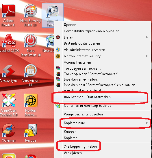

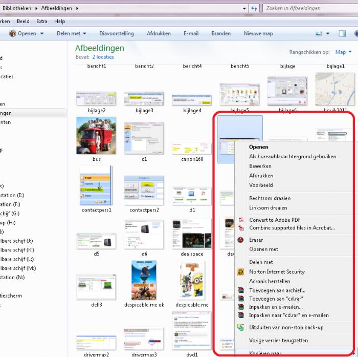

Als je rechtsklik doet krijg je dan totaal geen menu?
Kan je terwijl je rechtsklik doet eens een screen maken van dat menu.
Zoals dit in je verkenner.
Dit menu via je bureaublad:
aangepast door clarkie

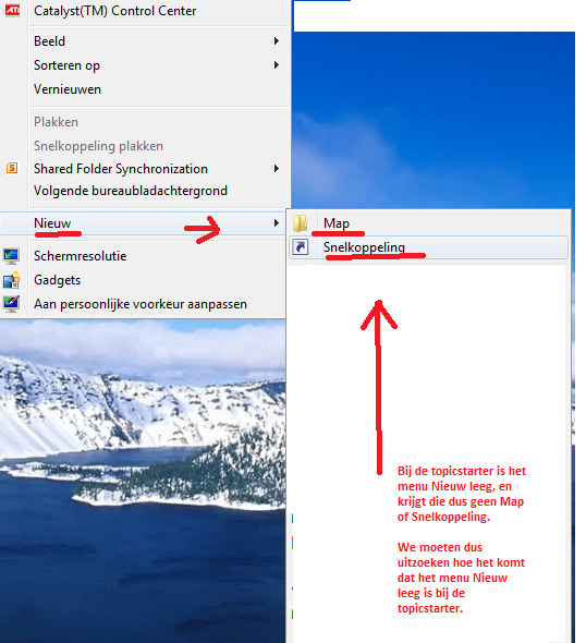

Hoi helpers,
Ik denk dat zijn probeem is dat hij achter Nieuw geen vervolgmenu krijgt. Probeer zelf eens uit op je computer:
- Ga naar je bureaublad
- rechtsklik ergens op je bureaublad. Er verschijnt dit menu:
Als je nu op Nieuw klikt (zie rode kader in mijn afbeelding), dan krijgt de topicstarter daar niets te zien. Bij de meeste krijg je dit te zien:
