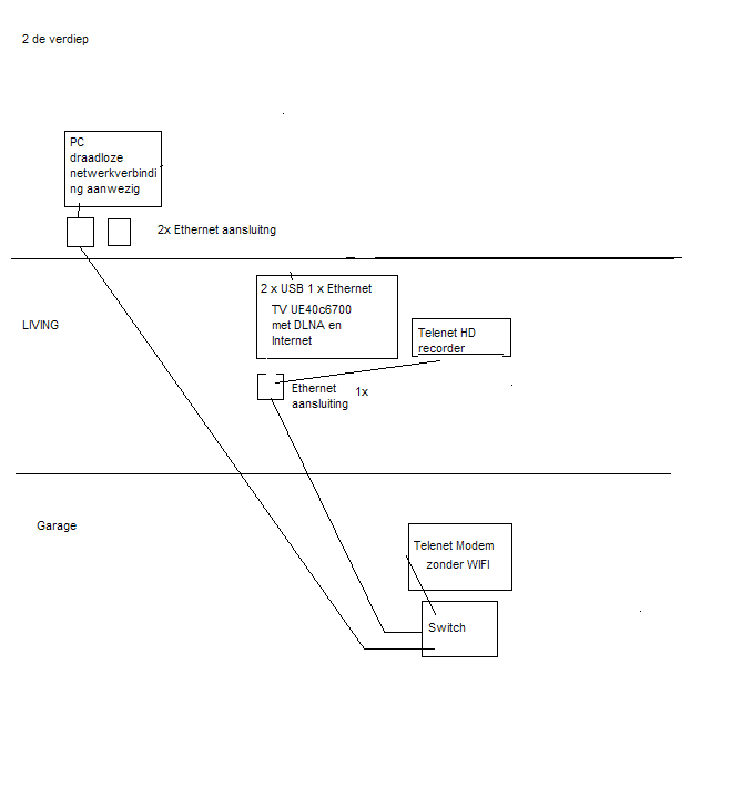

[ATTACH]10006[/ATTACH]
Beste,
Ik vraag mij af wat de goedkoopste/beste manier is om mijn DLNA en Internet te activeren op mijn tv aan de hand van volgend schema (zie attachment). Dit schema toont hoe momenteel alles verbonden is.
nog wat meer informatie:
heb 1 ethernet aansluiting voorzien aan tv en deze is al gebruikt voor mijn hd recorder van telenet
tv zelf heeft 1 ethernet aansluiting en 2x usb
pc heeft 2 x netwerkkaart voor ethernet + 1 daadloos netwerk ter beschikking
De modem van telenet heeft geen WIFI
De manier die zeker al zou werken is de volgende maar misschien is er een goedkopere manier zonder de aanschaf van een dongle van samsung en switch?
Voor DLNA:
aanschaf van dongle van samsung en ik bevestig deze in de usb van mijn tv waardoor er een draadloze verbinding kan worden gemaakt tussen tv en pc voor activatie van DLNA
Voor activatie internet:
Aanschaf van switch dewelke ik dan bevestig in de ethernet aansluiting voorzien in muur aan tv zodat ik zowel de ethernet aansluiting van mijn tv alsook van mijn telenet digibox kan bevestigen
aangepast door philip79

Hoi philip79
Welk type modem heb je dan juist van Telenet
https://www.telenet.be/mijntelenet/activation/activate.do
Dus Garage : Modem/switch
Living : Switch / Wifi router-- Telenet recorder -- DNLA TV
2de verdiep : Wifi verbinding
Zie niet goed waarom je een dongle van samsung zou halen , als je geen Wifi hebt ... Die dongle is een ontvanger, deze zendt geen Wifi signalen ui.
Uw DLNA toestanden zullen ook werken, als ge uw tv inplugged via UTP vanuit de Wifi router.
Uw Pc verbindt dan je dan op de Wifi router, dan heb je ineens interne IP adressen, wat het 'sharen' dan weer ietwat makkeljker tot stand zal komen
Je zou ook kunnen werken met PowerLines
Dan kan je opstelling als volgt zijn...
Dus Garage : Modem/PowerLine
Living : PowerLine/ Switch -- Telenet recorder -- DNLA TV
2de verdiep : PowerLine
Weet niet goed, hoe je huis is ingebouwd, maar PC 2de verdiep. Draadloze signalen kunnen wel es problemen op leveren ofzo ....
