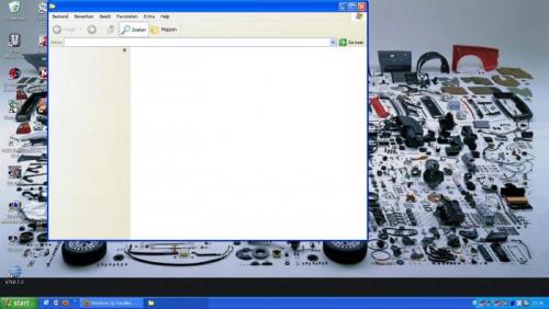

- Mijn virus scanner (McAfee) wilt niet meer opstarten, ondervonden nadat ik al 2maand geen verslagje gekregen heb van de virusscanner dat alles OK is.
Ik dubbelklik op het icoontje en dan blijft er een wit scherm staan. Na hulp van McAfee zelf werkt het nog niet omdat zei me zeggen dat Windows het probleem is.

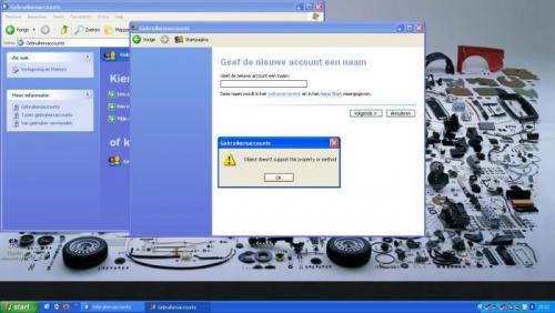

-Van McAfee moest ik eens proberen een ander account te maken, zonder enig resultaat.

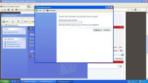

Als ik de gebruikers naam moet intikken wordt er geen cursor voorzien, en het vakje is precies geblokkeerd.

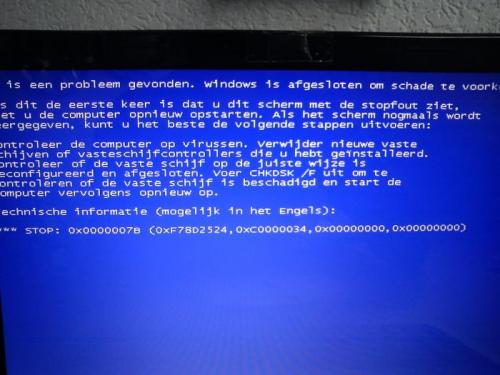

-Nu wou ik dus alles formatteren maar dit gaat dus niet.
Als ik de cd insteek, op een toets duw om de cd te starten dat lukt nog.
Vanaf dan krijg ik het setup menu niet, deze stop met een blauw scherm:
STOP: 0X0000007B (0XF78D2524, 0XC0000034, 0X00000000, 0X00000000)

    First check for all the Win XP drivers for your hardware on the manufacturer's web site.
If your Win XP CD, does not support your Sata Controller, you will need to load drivers to uses at F6.
Load Sata Controller drivers with a floppy disk is the best way.
How to load sata controller drivers at F6:
  • Spijtig genoeg kan die foutmelding zeer veel oorzaken hebben:
Advanced troubleshooting for "Stop 0x0000007B" errors in Windows XP
Volgens de info van Microsoft zou het aan een bootvirus kunnen liggen dat je die foutmelding krijgt bij de setup van windows xp. Vandaar dat je misschien best eens een logje plaatst. Volg onderstaande procedure:

McAfee kan niet verwijderd worden dan krijg ik ook een wit schermpje
