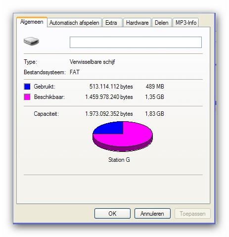

Maar, we blijven vaststeken op een limiet van rond de magische 512 MB...
Bij Blaupunkt weet ik het niet, bij Alpine wel...daar lukt het probleemloos...je kan dan ook de map individueel gemixt laten afspelen of een mix van alle mappen...
Nu, op zich weten we door het aanmaken van die mappen of we op die manier al dan niet over die limiet in volume geraken.
Daarom vond ik dat toch het proberen waard.

Er was dus niets mis met de SD-kaart(en) zelf, maar we bleven vaststeken op een 'magische grens' van 512 MB.
Eén en ander heeft volgens mij te maken met de combinatie van het rechtstreeks plaatsen van de .mp3's op de kaart, de lengte van de titels en FAT16...door met mappen te gaan werken kunnen we dat omzeilen...het leuke toemaatje is nu dat je radio effectief geen probleem heeft met het herkennen van de mappen...
