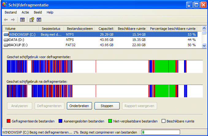

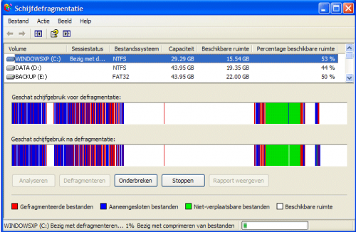

Die schermen zijn van je taakplanner.
Als je defragmentatie uitvoert zonder gebruik te maken van die taakplanner zie je dit:
Of gebruik je een ander programma om te defragmenteren, als de standaard van windows?
dat klopt zo ziet dat eruit ik gebruikgewoon de standaard defragmentatieprogr. van windows
,maar kreeg nu het dos scherm
maakt niet uit als het maar goed werkt
