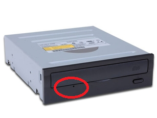

Op het front van je cd-lade zie je een klein gaatje.
Als je met het uiteinde van een paperclip erin drukt gaat de lade dan open?

Geen gaatje te bekennen als ik men CD 'lipje' naar beneden duw :§

En met het gaatje in je cd-rom bedoel ik dit:
ok wat betreft het gaatje er is inderdaad een gaatje te vinden maar geen reactie als ik er met een stopnaald in por, wel gaat de dvd rom open als ik op de knop druk die op de zijkant van men case staat...

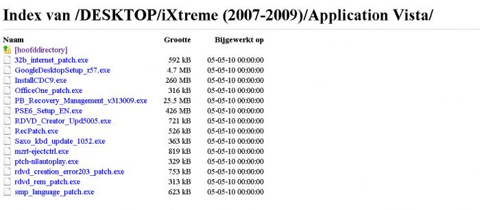

Jouw model staat niet meer op de vernieuwde site van packard bell.
Ik ben aan het kijken op de oude pagina voor downloads maar tref daar vista drivers aan.
Ook staat er daar geen modelnummer enkel twee mogelijkheden 2004-2005 of 2007-2009.
Dit is de link.
Die chipset driver in bericht 3 is wel belangrijk.
