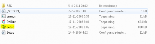

Die bestanden staan in de map x86, klopt dat?
Klik op die map.
Klik dan op de map drvsetup.
in die map vindt je setup
aangepast door clarkie
Staan inderdaad in x86. Geprobeerd maar krijg volgende boodschap als ik op setup klik: dit programma is alleen geschikt voor 32-bits Intel compatibele platforms. Het Programma wordt beeïndigd. Waarna ik enkel op OK kan klikken. En dan gebeurt er niets.

Ga naar die gedownloade map en open de sgst, klik daar op het bestand setup (toepassing) krijg je dat geïnstalleerd?
