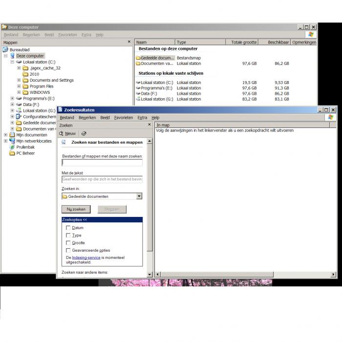

Telkens als ik een map wil openen, word ik vanzelf naar "Zoekresultaten" geleid. Moet ik hiervoor iets veranderen aan mapinstellingen bij configuratie? Iemand die dit kent?

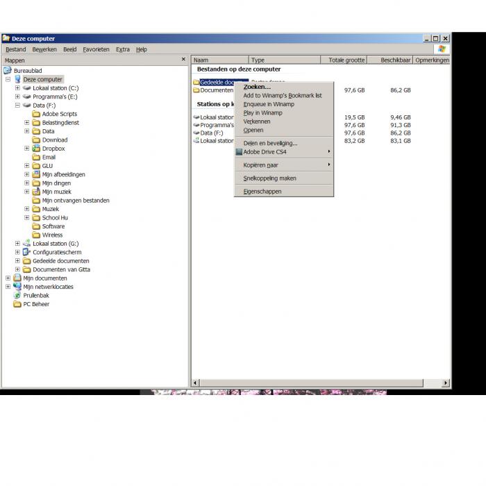

Verkenner openen lukt wel zonder problemen. Daarna kan ik in het linkerdeelvenster ook gewoon 1 keer klikken, maar in het rechterdeelvenster moet ik met rechtermuisknop op ''openen'' klikken, omdat ''zoeken'' dikgedrukt staat.

post-25847-1417704369,692_thumb.jpg In plaatje 1: wat er gebeurt als ik erop klik. Ik klik op ''gedeelde documenten'' en het gaat naar zoekactie. In plaatje 2:Als ik met mijn rechtermuisknop erop klik, verschijnt er ''zoeken'' dikgedrukt.

Open de verkenner en ga naar extra - mapopties.
Open de tab bestandstypes en selecteer het icoon map (folder)
Klik op de knop geavanceerd.
Selecteer verkennen en druk op de knop standaard.
Klik OK, klik nogmaals OK.
Heropen de verkenner.
Heeft dit enig effect op het probleem?
