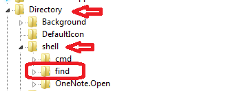

Als de backup gemaakt is dien je de map HKEY_CLASSES_ROOT\Directory\shell\find te verwijderen.
Klik eerst op HKEY_CLASSES_ROOT dan zoek je de submap Directory.
In die map zoek je de map shell.
Open die map en je ziet de map find.
Klik er met de rechtermuisknop op en kies verwijder.
In het contextmenu zou nu je vertrouwde "openen" weer bovenaan moeten staan.
