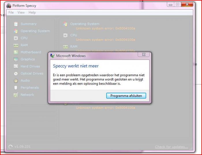

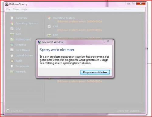

Al een hele tijd werkt mijn geluid van mijn laptop niet meer. Plots ging het terug, maar na een dag was het terug gedaan. Er komt steeds audioservice wordt niet uitgevoerd op. Wie kan mij helpen??? Ik weet bijna niks van pc's zit nog op school, dus aub houd het gemakkelijk maar help mij !

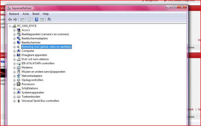

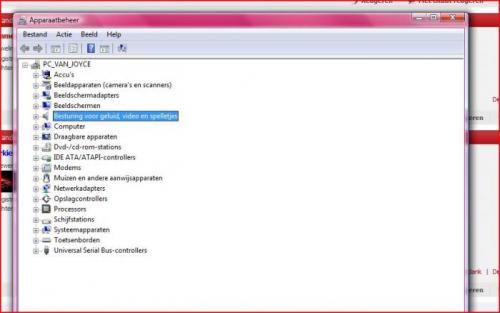

Ga via start naar configuratiescherm.
Kies daar apparaatbeheer.
Zie je daar apparaten met een geel vraagteken of een rood teken?
Zo ja welk?
maak eventueel een screen (schermafbeelding) je kan ook het knipprogramma gebruiken.
Kies daarna paint en plak daar je afbeelding in.
Plaats dan de afbeelding in een nieuw bericht.
Ik vermoed dat je de drivers opnieuw moet installeren. We moeten eerst je exacte merk en type van je laptop weten.
We gaan je helpen welke de juiste audio drivers zijn, maar dan moet je wel het exacte merk en exacte type van je laptop geven.
