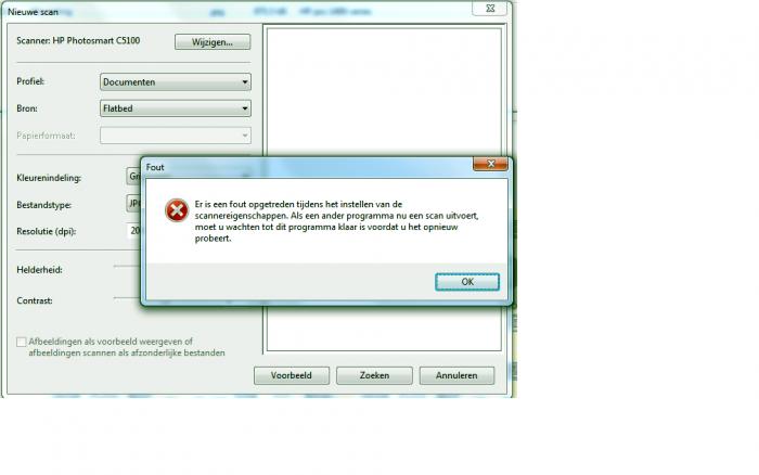

De C5180 print wel maar scant niet. Niet met de windows driver (windows Fax and Scan) en niet met de HP Solution Center. Hij stuurt wel aan, maar stopt dan ineens en geeft dan foutmelding (zie bijlage).

De C5180 niet. Deze scant nog steeds niet.
