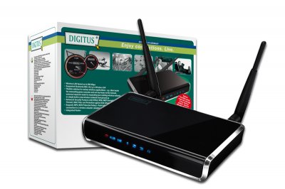

Hier begint het allemaal:
Uploaded with ImageShack.us
In die kas (die trouwens op slot is) hangen 2 routers(?) van Digitus. Zoals de deze: http://www.routeripaddress.com/thm/l/877.jpg. Beide routers gaan bij ons wel van 1 tot 7. Die lampjes branden nooit allemaal, maar het zijn meestal wel dezelfde (geen idee wat dat wil zeggen).
Voordien hing er slechts 1 digitus router (de grootste) en toen werkte het internet probleemloos voor iedereen. Op een dag besloot de kotbaas een 2e te hangen omdat dit voor sneller internet zou zorgen en dat iedereen meer downloadcapaciteit had.
