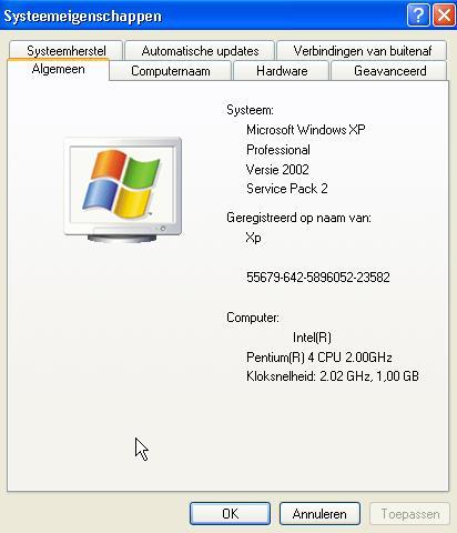

De PC bevat 2 USB aansluitingen wie gebruikt worden voor een USB-printer en USB-externe HD. Wanneer ik de externe HD inschakel bevriest de PS2 draadloze muis. Als ik dan de USB aansluiting van de printer losmaak werkt de muis weer normaal.
Apparaatbeheer geeft geen fouten aan.
Gegevens PC in bijlage.
Iemand enig idee hoe ik dit probleem kan oplossen?
