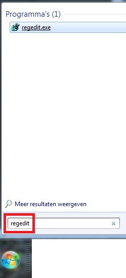

1. Klik onderaan links op de blauwe knop Start. Het Start menu flapt open. Je kan onderaan in het lege vak direct iets typen.
2. Typ in het lege vak het commando regedit en druk op Enter.

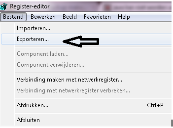

3. Klik vervolgens op het menu Bestand en kies voor Exporteren.

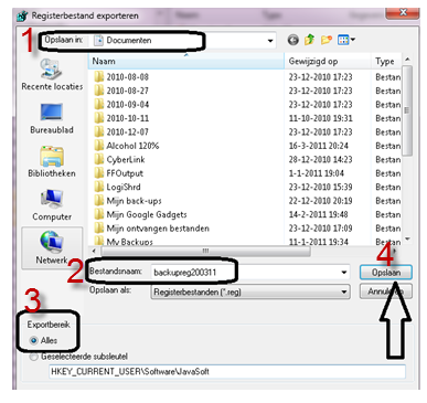

4. Kies in het verkenner-venster bij "Opslaan in" de locatie waar je de backup wilt opslaan (1).
5. Kies ook zelf een bestandsnaam (2).
6. Bij Exportbereik zet je een vinkje bij "Alles" (3).
7. Klik op Opslaan (4).
Om het register bij problemen terug te zetten, is al wat je moet doen dubbelklikken op het zonet gemaakte .reg bestand.

ff een opmerking, voor degene die dit willen gaan doen en vooral als je het voor het eerst doet is het misschien handig om deze naam te kiezen: "back-up"/datum
dus als ik nu een back-up zou maken zou de naam zijn: back-up/20-5-11
handig voor als je wilt weten wanneer je voor het laats een backup hebt gemaakt. of als je een backup wilt verwijderen maar je weet niet welke je moet verwijderen.

Inderdaad, dat bedoelde ik in punt 5 van de handleiding met kies zelf een bestandsnaam.
Zelf een bestandsnaam geven waardoor je later nog weet van wanneer dat die is.
