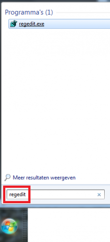

1. Klik onderaan links op de blauwe knop Start. Het Start menu flapt open. Je kan onderaan in het lege vak direct iets typen.
2. Typ in het lege vak het commando regedit en druk op Enter.

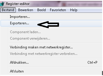

3. Klik vervolgens op het menu Bestand en kies voor Exporteren.

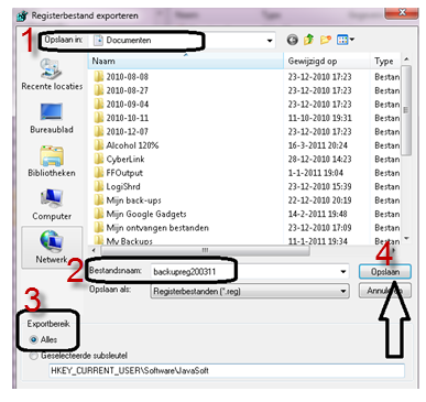

4. Kies in het verkenner-venster bij "Opslaan in" de locatie waar je de backup wilt opslaan (1).
5. Kies ook zelf een bestandsnaam (2).
6. Bij Exportbereik zet je een vinkje bij "Alles" (3).
7. Klik op Opslaan (4).
Hoe zet je het register terug bij problemen?
Als je problemen ondervind, kan je gewoon dubbelklikken op het zonet bewaarde .reg bestand en bevestigend antwoorden op de vraag of je de gegevens wil toevoegen aan het register.
