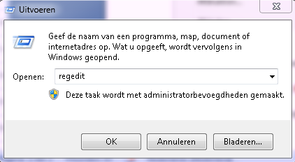

1. Klik onderaan links op de blauwe knop Start. Het Start menu flapt open. Klik op Uitvoeren...
2. Typ daarin het commando regedit

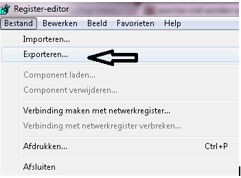

3. Klik vervolgens op het menu Bestand en daarna kies je uit dat menu dat openklapt voor Exporteren.

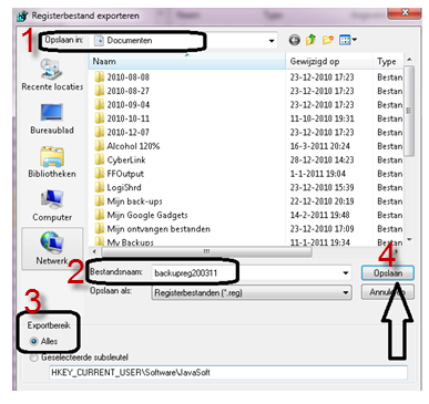

4. Kies in het verkenner-venster bij "Opslaan in" de locatie waar je de backup wilt opslaan (1).
5. Kies ook zelf een bestandsnaam (2).
6. Bij Exportbereik zet je een vinkje bij "Alles" (3).
7. Klik op Opslaan (4).
