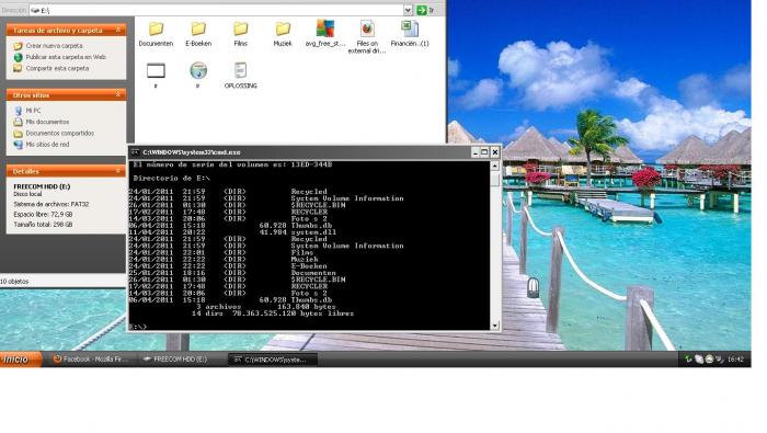

Ik heb een externe harde schijf met daarop verschillende mappen. Door een virus op de schijf leek het net alsof de mappen waren verdwenen.
Na wat speurwerk op internet ben ik er achter gekomen hoe ik de mappen op mijn externe harde schijf weer zichtbaar kan maken in windows verkenner.
Dit heb ik als volgt gedaan
Ik heb een command prompt geopend en ingetikt: ¨attrib NAAM MAP -r -a -s -h¨
Dit werkte voor vier van de vijf mappen, maar niet voor de map met mijn foto´s, genaamd ¨Foto s 2¨.
Als ik dit command intik voor de map met mijn foto´s krijg ik de melding dat het formaat van de parameters incorrect is.
In de print screen een index van de map via DOS en via verkenner.
De vraag: heeft iemand enig idee hoe ik de map met mijn foto´s kan herstellen? Komt het feit dat het niet lukt wellicht doordat er spaties in de naam zitten?
Inderdaad. Vermijd daarom spaties maar gebruik een koppelteken (-) of een underscore ( _ ) in de plaats.
Het zal even zoeken worden om hier een mouw aan te passen.
Dat is goede raad voor de toekomst.
Om Windows duidelijk te maken dat in een naam spaties staan moet je de naam tussen aanhalingstekens zetten.
Voorbeeld: attrib "NAAM MAP" -r -a -s -h
ja, die spaties moeten er staan, alleen de volledige mapnaam staat tussen aanhalings tekens.
Dus: "C:\Documents and Settings\Administrator\Onlangs geopend\boot.ini.lnk"
Maar inplaats van het attrib commando te geven om alle attributen van die map te wijzigen kan je even goed bij Mapopties - Weergave de juiste vinkjes plaatsen dan worden de onzichtbare bestanden en mappen ook zichtbaar. En een attribuut kan je dan in de verkenner ook wijzigen.
