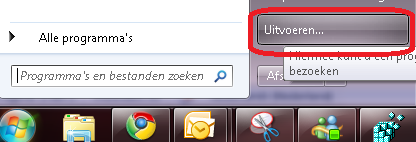

Kopieer onderstaande tekst en plak in het scherm bij uitvoeren
convert k: /fs:ntfs
Dus via start ga je naar uitvoeren daar klik je op.
In het nieuwe venster typ je dan bovenstaande tekst.

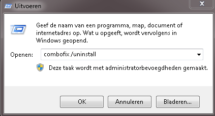

Ik heb het nogmaals geprobeerd ,en nu bij 'uitvoeren', maar er verschijnt géén zwart scherm'
om het nogmaals te bevestigen'om te converteren.
Schijfbeheer geeft nog steeds fat32 aan.
Moet ik misschien USB enz. intypen, omdat dit ook wordt aangeven?
[ATTACH=CONFIG]10329[/ATTACH]
Heb je het gedaan volgens deze handleiding?
[ATTACH]10330[/ATTACH]
