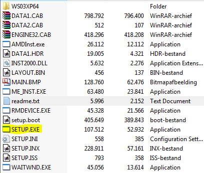

We zullen eerst eens beginnen met je geluidskaart.
Als je de sys 7012 map opent, krijg je de map a12112d,.
Die moet je weer openen.
In die map vindt je setup.exe.
Dubbelklik erop, de installatie begint.
Je moet in je map waar al je drivers staan, zoeken naar de zipmap a12112d.
Die moet je openen.
Je ziet nu een gele map a12112d, open die. (zie afbeelding in bericht 7)
Dubbelklik op het bestand setup.exe
Dan begint de installatie.
We hadden een speciale map aangemaakt om de driver van de site van de fabrikant te halen en ook geopend en ook op setup .exe. geklikt maar toch zegt hij dan : "Kan de hardware niet installeren".
Of moet ik in een bestaande map zoeken voor de drivers.
Hij zei ook: "Kan de koppeling niet maken ga naar mapopties". Maar wat ik daar moest doen was mij niet duidelijk.
Er staat daar niets van koppelingen.
