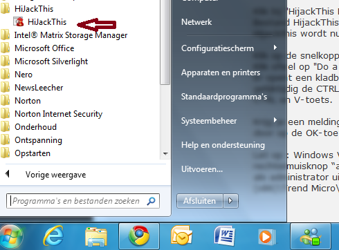

Snelkoppelingen heb je niet nodig, doe het volgende:
Je kan hijackthis opstarten via start dan alle programma's.
Daar vindt je de map hijackthis, open de map.
Nu zie je de toepassing hijackthis.
Klik erop en start hijackthis.
Als hijackthis zijn werk gedaan heeft opent een kladblokvenster met het logje.

Ga naar de map C:\Program Files\Trend Micro\HiJackThis (of C:\Program Files (x86)\Trend Micro\HiJackThis).
Klik met rechter muisknop op het bestand hijackthis.exe en kies voor uitvoeren als administrator om op te starten.
