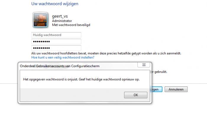

Ik heb dit probleem al sinds het begin dat ik mijn pc gekocht heb. (mei 2010)
Ik moest bij het installeren van Windows een paswoord ingeven. Ik heb dan maar snel een voor de hand liggend paswoord gekozen met de bedoeling voor die later te wijzigen. Dat had ik toen de volgende dag al geprobeerd maar dat lukte toen niet door bovenstaande reden. Daarna heb ik verschillende dingen geprobeerd (wachtwoordherstelsleutel,...). Het laatste dat ik wou proberen was met 'Hiren's boot cd' maar daar durf ik niet zo goed aan beginnen.

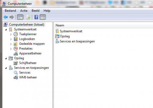

Klik rechts op Deze computer.
Kies Beheren.
Ga naar het onderdeel Lokale gebruikers en groepen in het onderdeel Systeemwerkset.
Dubbelklik op de groep Gebruikers.
Daarna rechtsklikken op jou gebruikersnaam.
Kies Eigenschappen.
Staat de optie Gebruiker kan wachtwoord wijzigen uitgevinkt?
Waarschijnlijk dus toch een qwerty <-> azerty probleem.
Bij het begin van de installatie staat de keyboard layout op qwerty en wordt er gevraagd om een paswoord in te geven.
Na de installatie en configuratie van de inputlokalen is dit azerty.
Druk dit qwerty keyboard af en hou het bij de hand als je de volgende keer inlogt.
Noteer dan de qwerty waarde van de toetsen die je aanslaat om je paswoord in te geven.
Je tikt bvb wachtkamer in maar op het qwerty klavier wordt dit dan zqchtkq;er
Bij het wijzigen van het paswoord, geef je als oud paswoord de qwerty waarde van je paswoord in (zqchtkq;er).
Het nieuwe paswoord kan je dan gewoon tikken volgens het azerty klavier.
