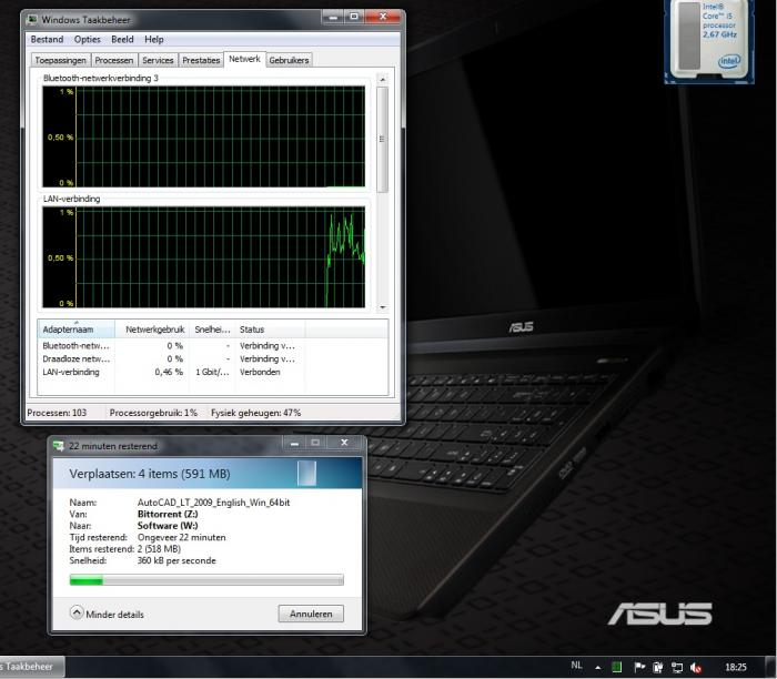

Hmzzz...Tot over een goede week terug haalde ik snelheden van om en bij de 35MB/s en nu haal ik amper 500kb/s.
Er is sindsdien niets aan de netwerkverbinding veranderd alsook niet aan mijn computer of de NAS.
Ik heb de switch net even uitgetrokken gehad en 5min laten staan, daarna terug ingestoken.
Momenteel heb ik 2,11MB/s, wat uiteraard nog niet echt veel is.
Een bestand copiëren tussen mijn Windows 7 laptop en mijn vriendin haar Windows XP laptop gaat ook met dezelfde "snelheid".

Heb dat bestandje eens uitgevoerd en heb een kleine verbetering; heb nu +/- 3MB/s
