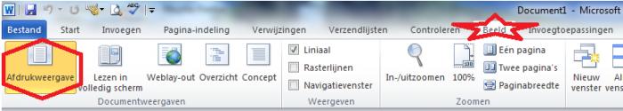

Bekijk even op het tabblad Beeld of Afdrukweergave is geselecteerd.
Als daar Afdrukweergave is geselecteerd dan is het ok.

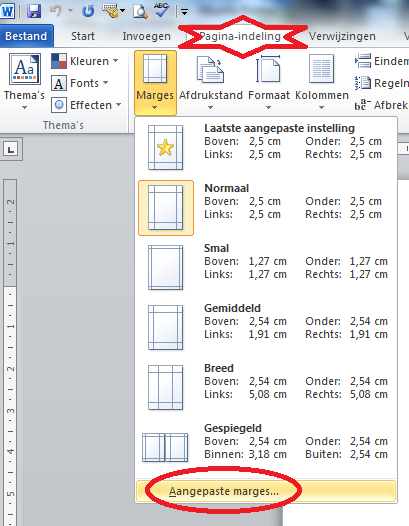

Bekijk ook eens het tabblad Pagina-indeling en daarna drukt u op de knop Marges. Daarna op "Aangepaste marges..."
Hier kan je nu de marges aanpassen:

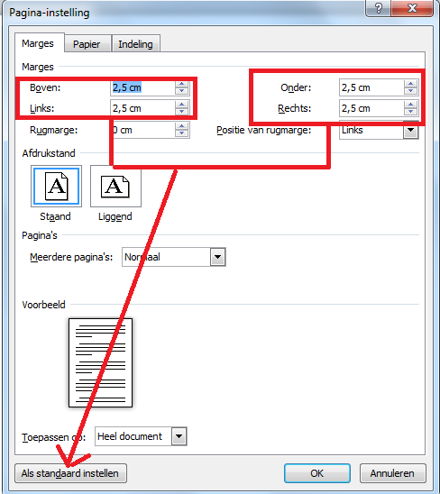

Daarna klikt u op "Als standaard instellen..." zodat al je toekomstige documenten die je maakt, die instellingen krijgen. Ik denk dat je hier dus gewoon op de OK knop hebt geklikt, maar om die marges voor alle documenten te hebben, moet je op de knop "Als standaard instellen..." klikken ! (zie rode pijl in bovenstaande afbeelding!)
aangepast door Kurtt
Zo werkt het in word 2007 maar voor 2010 zal het wel hetzelfde zijn.
Stel de marges in zoals gewenst.
Klik onderaan op standaard.
Klik in het volgende scherm op JA.
