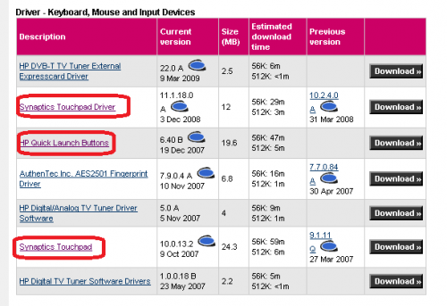

Dag joke25946,
Op deze link vindt je alle drivers voor je PC.
Download en installeer de in het rood omcirkelde drivers.
Doe ook nog het volgende:

Hallo clarkie,
alles gedaan zoals je schreef en................helemaal toppie!!!!
Ik ben er blij mee en bij deze een dikke dankjewel.
