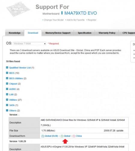

Selecteer hier je besturingssysteem en ga dan naar "Others" en selecteer daar de bovenste download,dat is de Raid driver voor Windows 7 64 bit.
