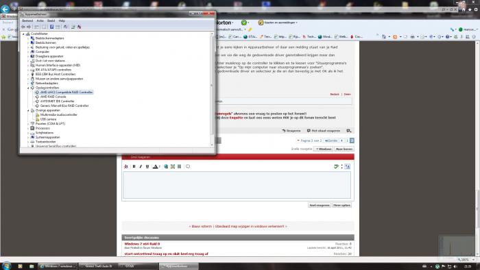

Kun je in apparaatbeheer onder Opslagcontrollers je raid terug vinden?
Maak er eventueel even een screenshot van en plaats deze eens in je volgende bericht
Zoals Dasle voorstelt moet je eens kijken in Apparaatbeheer of daar een melding staat van je Raid controller.
Als dat het geval is kunnen we via die weg de gedownloade driver geinstalleerd krijgen maar dan mannueel.
Dit doe je door met je rechter muisknop op de controller te klikken en te kiezen voor "Stuurprogramma's bijwerken" en vervolgens selecteer je "Op mijn computer naar stuurprogrammas's zoeken".
Daar zoek je dan naar de gedownloade driver en selecteer je die en dan bevestig je met OK als ik het goed voorheb.
