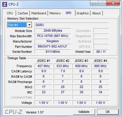

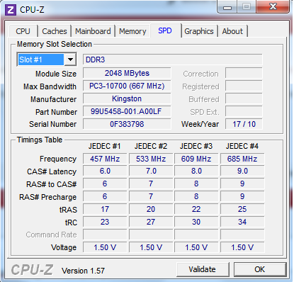

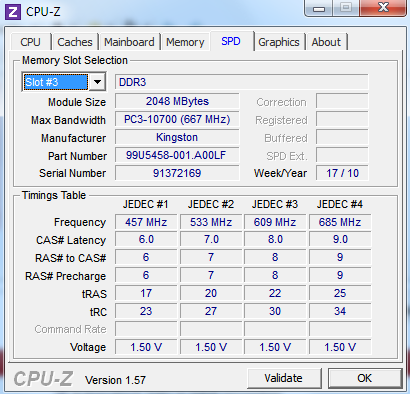

Ik heb nog 2 slots vrij om RAM geheugen bij te steken, ik heb net wat extra ram geheugen gekocht. Maar hij blijft maar tot 4 GB herkennen. Het zijn alle 4 dezelfde ram latjes, zelfde type, krak hetzelfde dan die er al in zaten.
Bij apparaatbeheer zegt hij:
geinstalleerd geheugen: 6 GB (3,99 GB beschikbaar)
Waarom is er slechts 4 GB beschikbaar terwijl er 6 GB inzit (eigenlijk zelfs 8 GB)? Bios updaten, ... ?
Besturing: Windows 7 64 bit
Mijn hardware gegevens via Speccy
http://speccy.piriform.com/results/DbRjariFjrMJZxbaC6eENLY
Er zitten 4 geheugenlatjes in, ik wou dus 8 GB hebben. 6 GB wordt blijkbaar slechts herkend en dan nog niet helemaal want Windows zegt dat ik maar 4 GB kan gebruiken?
Ik heb alle latjes getest, geen enkele is defect. Elk latje apart opgestart, en telkens 2 GB RAM. Dus dat klopt wel. Dus blijkbaar geen latjes defect.

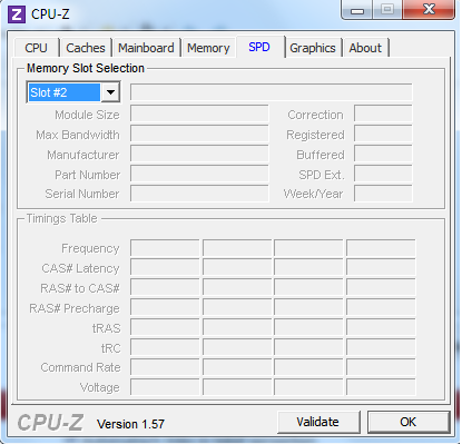

Speccy zegt ook SINGLE channel dus ergens word er een latje niet herkend.
Haal ze allemaal eens uit en test ze 1 voor 1.
In je handleiding staat normaal welke slots te gebruiken voor duall channel dus kijk dat alleszins na.

Speccy geeft aan dat er maar 3 slots in gebruik zijn?...
Je geeft aan dat je alle latjes getest hebt, maar testte je ook alle slots ?...

Nu kan hij 6 GB herkennen (volledig) , er zitten u 3 latjes in, maar zodra ik een vierde latje insteek, zegt BIOS en Windows dat er maar 4 GB inzit. Dus bij 4 latjes in zegt hij 4 GB, bij 3 latjes zegt hij de correcte 6 GB in bios en windows (en in windows ook de 6 gb volledig beschikbaar!)
