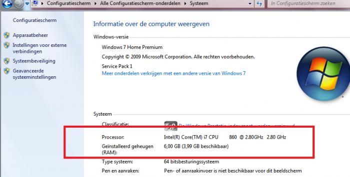

Ze steken nu alle 4 in, met als resultaat in BIOS 4 GB RAM en in Windows de melding 6 GB(4 GB beschikbaar)

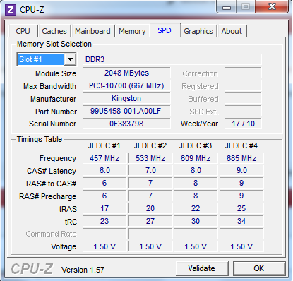

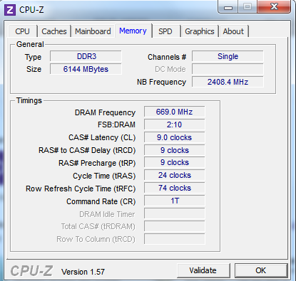

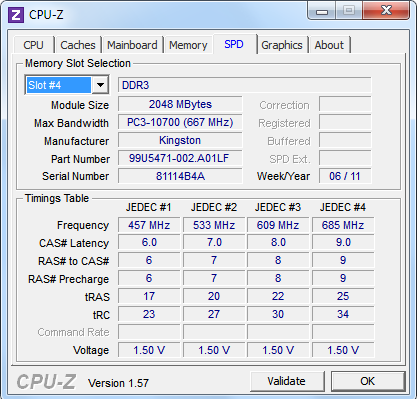

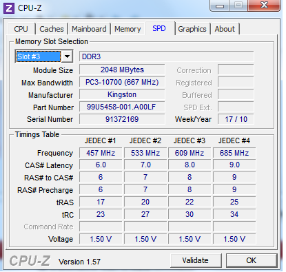

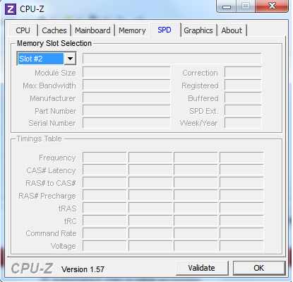

Even Cpuid uitgevoerd: (4latjes steken in)
Tab Memory:
Tab: SPD
Slot 1:
Slot 2:
Slot 3:
Slot 4:
