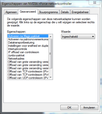

Hoe kan het dan dat ik eerder wel 1,6 mb/s had en nu maar 1,0 mb/s. Ik weet zeker dat er iets weg is uit mijn computer. Namelijk dat tablad geavanceerd! Jij kan bv toch ook instellen of je 10 Mbit/s of 100 Mbit/s wilt? Ik kon dit eerst wel maar nu mis ik dat tabblad.
Bij de eigenschappen van je Lan verbinding > Configureren > tabblad Geavanceerd.
[ATTACH=CONFIG]11466[/ATTACH]
Dit is toch wat jij zoekt?
Hallo Dasle,
Ja precies, alleen ik heb die tabblad niet meer. Ik weet zeker dat ik hem eerst wel had.
Weet je misschien waar het aan kan liggen dat ie verdwenen is?

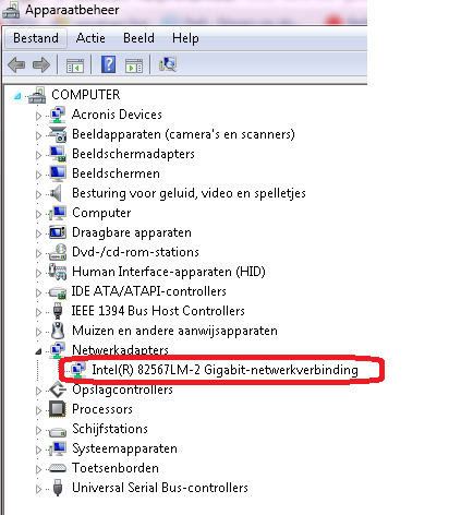

@PChelpforumnr1,
Verwijder bij apparaatbeheer eens je driver voor je netwerkadaptor, klik erop met de rechtermuisknop.
Kies installatie ongedaan maken.
Herstart je PC.
Download deze driver (klik erop) en installeer.
Ik heb dit weleens eerder geprobeerd, maar dan krijg ik altijd deze melding: The installed version of IntelPROSet is not supported for upgrades. You must uninstall before intalling this version.
Ik heb bij apparaatbeheer de driver voor netwerkadaptor wel verwijderd voordat ik de nieuwe wilde installeren. En daarna pc opnieuw opgestart en dan pas de nieuwe geinstalleerd. Maar het lukt niet.
Nog iets... bij "programma's en onderdelen verwijderen" kan ik Intel® Network Connections 14.2.100.0 niet verwijderen van me pc. Ik heb het ook met andere programma's proberen te verwijderen zoals, Your Uninstaller! en Revo Uninstaller PRO. Maar dat lukt ook niet. Ik kan hem altijd nog terug vinden bij "programma's en onderdelen verwijderen", maar ik kan er niks mee doen als ik erop klik.
Ik denk dat hij dus die nieuwe driver niet wil installeren omdat die oude nog altijd op me pc zit.
