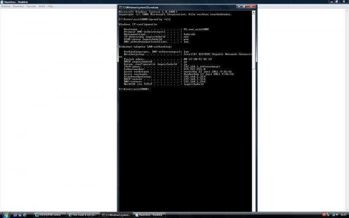

Hallo kunnen jullie hier wat mee?
Ik zie hier iets met lease verkregen en lease verlopen. Heeft dit te maken dat de internetverbinding elke keer wegvalt?
Zie bijlage:

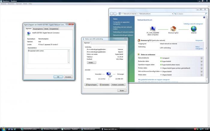

Bij mij is dat tabblad weg. Tabblad geavanceerd bij > eigenschappen van lanverbinding.\
zie hieronder :

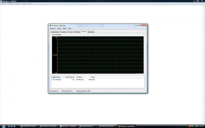

En hier een printscreen van me taakbeheer: nu staat er 100 Mbit/s, maar soms staat er 10 Mbit/s. Hoe kan dit?
Kan ik ergens nog een printscreen van maken van informatie om de 3 problemen met verbinding te verhelpen?

Hier bijlage van ipconfig /all over die lease verkregen lease verlopen

Nog even iets over dat tabblad geavanceerd bij eigenschappen van lan-verbinding> configureren
Welke registersleutel hoort hierbij? Want misschien ben ik dat kwijt.
Ik kad deze vraag al gesteld maar helaas nog geen antwoord.
