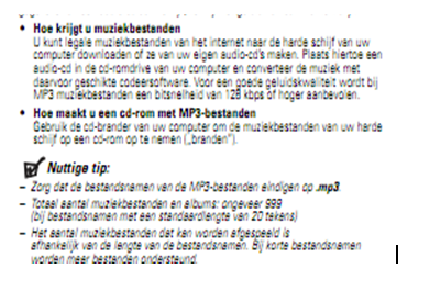

Lees eerst eens het uittreksel uit de handleiding hierboven van Clarkie.
Ook kan het zijn dat geripte bestanden de status "alleen-lezen" hebben gekregen en misschien zo problemen opleveren. Rechtsklik eens op een bestand en kies eigenschappen. Op het tabblad Algemeen zet je geen vinkje voor "alleen lezen".
