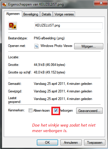

Ik heb bij de eigenschappen van een van mijn bestanden de optie 'verborgen' ingeschakeld.
Nu lijkt mijn bestand verdwenen te zijn.
Hoe haal ik het terug?

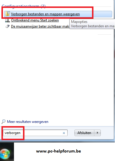

Dan moet u eerst "verborgen bestanden weergeven" terug inschakelen.
- klik op het startmenu
- typ het woord verborgen. Druk nog niet op enter. Bovenaan in het menu staat er "Verborgen bestanden en mappen weergeven".

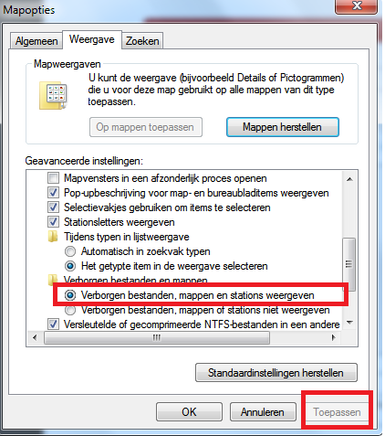

Daarna zet u een vinkje voor: "Verborgen bestanden, mappen en stations weergeven" (zie afbeelding hieronder).
Daarna klikt u op Toepassen of op OK.
Je moet wel weten in welke map het bestand stond dat je als verborgen hebt ingesteld. Ga terug naar die map of plaats waar het verborgen bestand stond. Je zult zien dat het bestand daar terug staat, en dus niet meer verborgen is. Nu kan je rechtsklikken op het bestand en het vinkje terug wegdoen bij "Verborgen":
Eventueel kan je terug een vinkje plaatsen voor "Verborgen bestanden, mappen, stations niet weergeven" zodat je niet per ongeluk een systeembestand verwijderd. (zie 2de afbeelding in dit topic)
