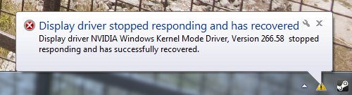

Het probleem doet zich enkel voor tijdens een game. Mijn beide schermen worden even zwart, krijgen terug hun beeld, weer zwart, weer beeld, etc... Dit blijft zo doorgaan tot oftewel het spel crasht, of ik het proces kill van het spel.
Ik heb een screenshot van de error mee gepost.

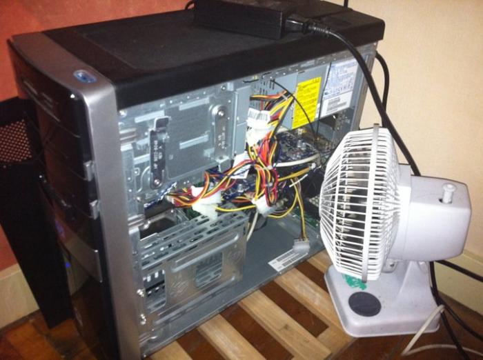

In het begin werd er mij verteld dat ik mijn ventilatoren eens moest uitspuiten. Dit heeft even geholpen. Nadat het probleem weer naar boven kwam heb ik mijn pc open gezet en nadien een externe ventilator er op laten blazen (zie andere foto). Dit laatste werkt nu (meestal) nog ALS ik die opzet VOOR ik mijn computer opzet. Als ik 5 minuten wacht met de ventilator op te zetten nadat mijn pc opgestart is crasht het. Als ik dit ervoor doe is er een veel kleinere kans dat het crasht.
Ik heb ook al mijn NVIDIA driver verwijderd en opnieuw geïnstalleerd, ik heb alle updates gedaan en ik heb ook al eens gekeken naar de temperaturen van de CPU en de GPU. De CPU bleef rond de 50° hangen, de GPU blijft in normale toestand rond de 55, tijdens het gamen met die ventilator tussen de 60 en de 70, zonder de ventilator tussen de 80 en 90. In die 2 laatsten gevallen zijn er al crashes geweest dus ik weet niet zeker of het met de warmte te maken heeft.

  • Moederbord vanwege de error die zegt dat het aan de driver ligt
Ik heb ook nog even gedacht dat het aan de warmte kon liggen omdat het met ventilator toch véél langer werkt dan zonder en omdat ik maar 1 ventilator had in mijn kast die de lucht van binnen naar buiten zoog...die stond onderaan. Iedereen weet dat warmte stijgt, hierdoor denk ik dat mijn kast voor de crashes begonnen veel te warm is geworden en dat daardoor er misschien iets is kapot gegaan, maar daarmee weet ik nog niet waaraan.

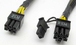

Deze heeft 2 kabels voor extra voeding, maar tot een 2 weken geleden werd er daar maar 1 van gebruikt.
De aansluitingen voor de voeding van de grafische kaart zijn dit een 6 pins PCIe aansluiting en een gewone molex?

De aansluitingen voor de extra voeding van je grafische kaart lijkt het op deze?
