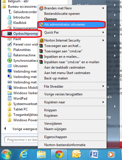

Open het opdrachtprompt als administrator.
Ga naar start - alle programma's - bureau accessoires.
Klik met rechter muisknop op het opdrachtprompt en kies voor uitvoeren als... kies dan voor administrator.

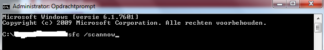

hallo,Ik ben achter t ww gekomen maar kreeg de volgende melding:Windows bestandsbeveiliging kan geen controle van beveiligde systtembestanden uitvoeren de specifieke foutcode is 0x00000ba de RPC server is niet beschikbaar
MVG Carinne

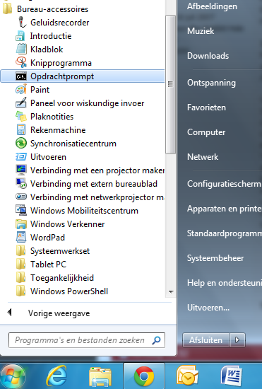

Heb je op deze manier geprobeerd om de opdracht sfc /scannow uit te voeren?
Via start naar bureau-accessoires dan rechtsklikken op opdrachtprompt, in het volgende menu kiezen voor uitvoeren als administrator.
Let ook op het volgende: tussen sfc en / moet een spatie staan.
Dus sfc(spatie)/scannow. --> sfc /scannow

Hallo Clarkie ,Ja ik ben op die wijze naar de opdrachtprompte geaan en als als ik de opdracht gaf:sfc /scannow kreeg ik de melding van specifieke foutmelding 0x00000ba de RPC server is niet beschikbaar.dan ben ik nar het systeem gegaan en heb de rpc nagekeken en die stond op handmatig .Ik heb die veranderd in automatisch en weer dezelfde opdracht gegeven en kreeg t zelfde resultaat .Hij blijft die foutmelding geven.MVG Carinne
